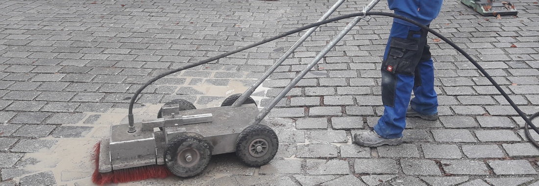

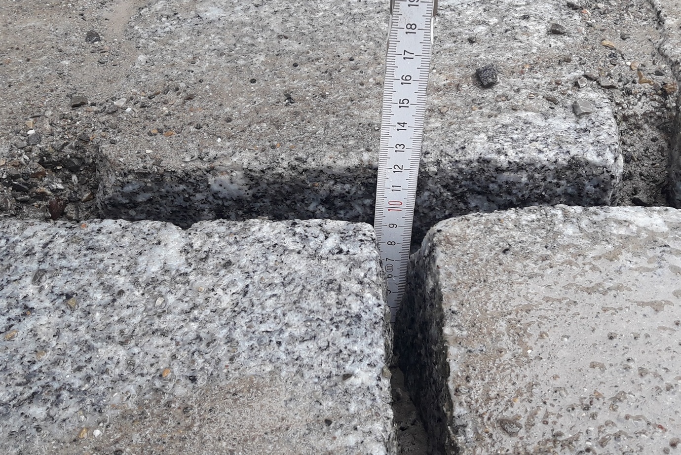

Vielfach sind Fugen von Pflaster- und Plattenflächen im Laufe der langjährigen Nutzung schadhaft geworden. Ungebundenes Fugenmaterial ist herausgekehrt oder -gesaugt worden. Bei ungeeignetem hydraulisch gebundenen Mörtel, oder polymergebundenem Mörtel zeigen sich häufig Flankenablösungen, Haarrisse und Ausbröckelungen.
Diese Erscheinung hinterlassen offenen Fugen, die nicht nur unansehnlich und schlecht begehbar sind, sondern auch den festen Verband des Steinbelages gefährden. Es besteht die Gefahr sich lösender Steine, die zu unfallträchtigen Gefahrenstellen werden. Bei der Fugensanierung ist die fachgerechte Vorbereitung und Säuberung der bereits geschädigten Fuge das Entscheidende.
Durch unsere eigene patentierte Verfahrenstechnik (DE 10 2010 021 936) mit einem speziell konstruierten Hochdruckgerät, gelingt es geschädigte Fugen auf der gesamt zu sanierenden Fläche ausreichend tief freizulegen sowie eine optimale Flankenreinigung zu erzielen.
Auch schadhafte Steine werden im Zuge der Sanierungsarbeiten durch unser Fachpersonal ausgetauscht und neu höhengerecht in gebundener, oder ungebundener Bauweise versetzt.
Nach Freilegung der Fugen, wird die Fugenöffnung mit einem geeignetem Fugenmörtel FT-HB-02 in hell-, mittel- oder dunkelgrau wieder verschlossen und gereinigt.

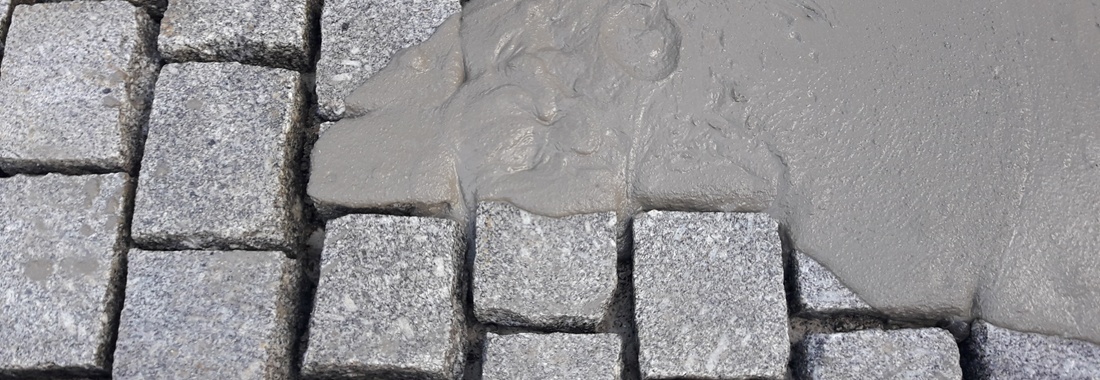

Fugenverschluss
Eine ausgesprochene Spezialität unseres Hauses ist die Vermörtelung von Natursteinpflasterflächen, mit vollbindendem Fugen-Tec, Fugenmörtel, FT-HB-02.
Fugen-Tec Fugenmörtel FT-HB-02 in hell-, mittel- und dunkelgrau ist eine hydraulisch bindende Mischung. Der Fugenmörtel ist sebst verdichtend, fließfähig,  hat eine hohe Haftung an den Steinflanken, schwindet nicht, nimmt kein Wasser auf, ist frost- / taumittelbeständig und mit Hochdruckwäschern und selbstsaugenden Kehrmaschinen ohne Fugenschäden sauber zu halten.
Durch anwendungsspezifische Zusätze, ist der Fugenmörtel FT-HB-02 für mittlere und schwere Belastungen ausgelegt.
Der Fugenmörtel FT-HB-02 kann bis zu 2° C, sofern keine Nachtfröste zu erwarten sind, verarbeitet werden.
Hierbei ist  zu bedenken, dass sich bei Verfugungsarbeiten bei ständig niedrigen Tempraturen die Abbindezeit des Fugenmörtels verlängert.
Eine schnellbindende Variante erlaubt bei Fugensanierungen die Ingebrauchnahme der Flächen am folgenden Tag.
Einen Prüfbericht mit den Eigenschaften unseres Fugen-Tec Fugenmörtels FT-HB-02, können wir Ihnen auf Wunsch  zukommen lassen.

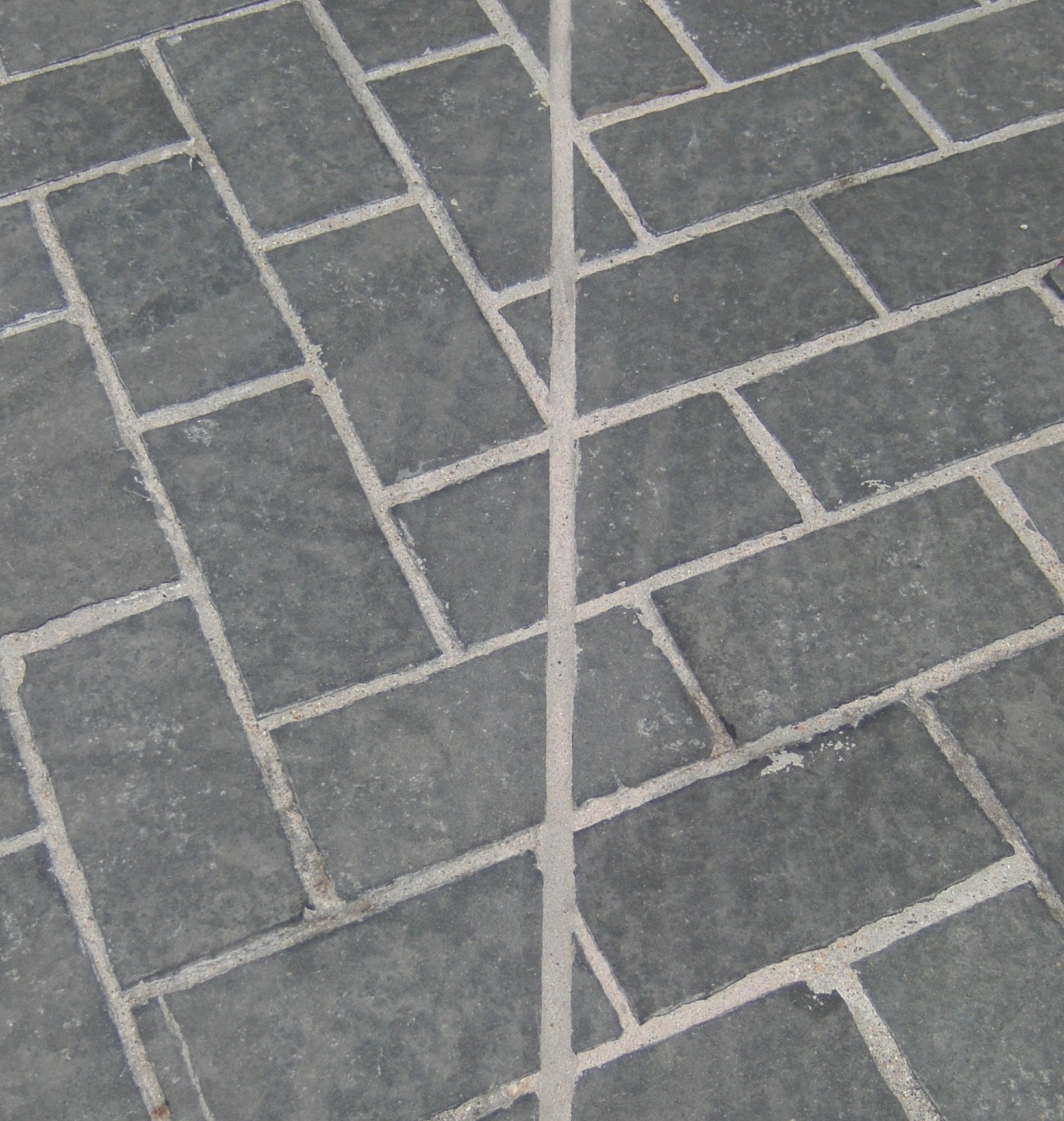

Dehnfugen
Eine Dehnfuge / Bewegungsfuge ist in einer gebundenen Belagsfläche so notwendig, wie der Mensch die Luft zum Atmen braucht.
Obwohl man es nicht bemerkt, bewegt sich eine in gebundener Bauweise ausgeführte Belagsfläche durch Witterungseinflüsse wie z.B. Temperaturschwankungen, Schattenlage und Sonne.
In erster Linie sollten Dehnfugen / Bewegungsfugen zwischen gebundenem Belag und aufgehender Bebauung hergestellt werden. Zu beachten sind die Belagsverlegerrichtungen sowie die seitlichen Anbindungen.
Gemäß DIN 18318 Abs. 3.2 Verlegen wir fachgerecht Bewegungsfugen in allen Natursteinen und Platten.
Auch nachträglich führen wir Dehnfugen / Bewegungsfugen  fachgerecht aus.

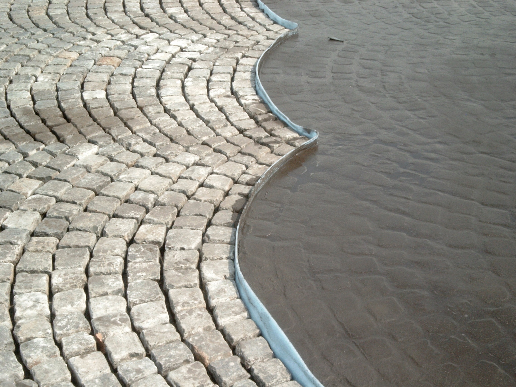

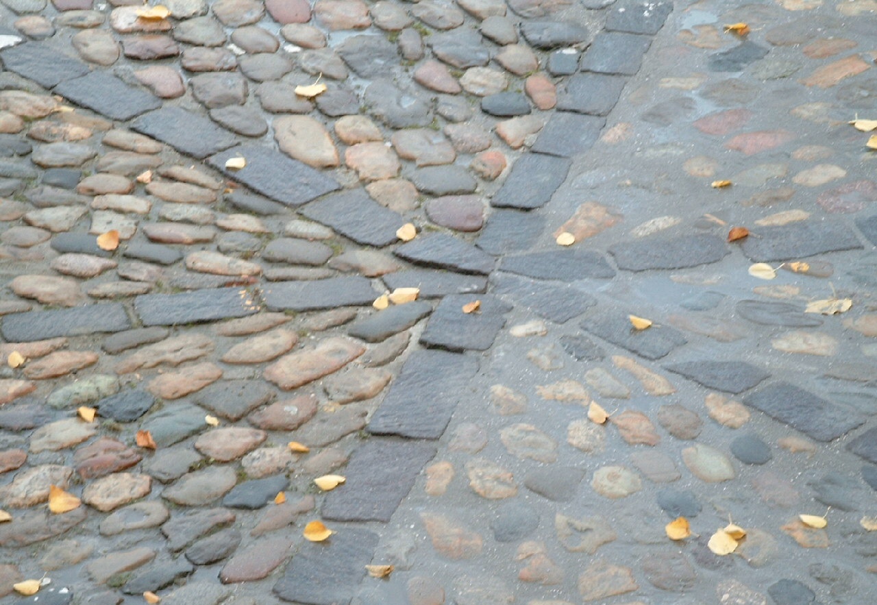

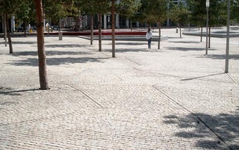

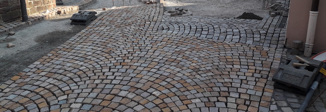

Pflaster - & Plattenverlegung
Pflaster & Platten verlegen wir in gebundener und ungebundener Bauweise, welche genau auf die Verkehrsbelastung abgestimmt ist. Bei der sorgfältigen Verarbeitung gemäß der DIN 18318 werden die Natursteine verlegt in
· Rundbögen
· Reihenverlegung
· Segmentbögen
· Passeverband
· Schuppenverband
· Wildverband
· Halbverband
